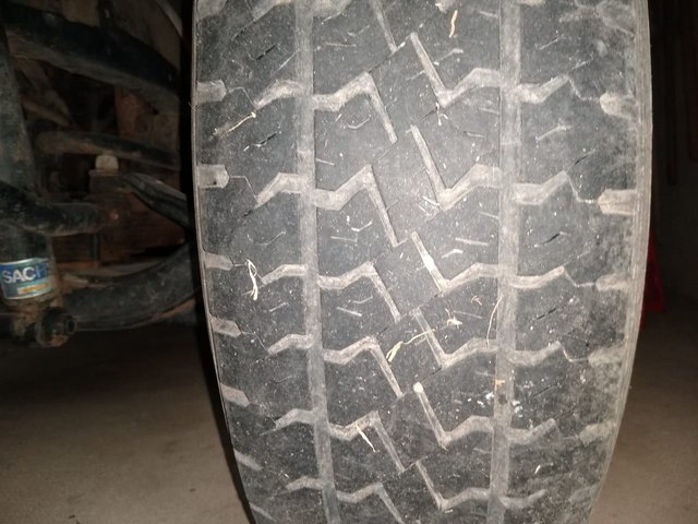

El otro problema es bien raro y pienso yo que estas cosas me pasan solo a mí.
Hace exactamente 13 años decidimos con mi viejo cambiarle las cubiertas a nuestro MH, en ese entonces tenía cubiertas comunes en llantas de magnesio nacionales y hasta ahí, todo andaba bien en cuanto a la dirección, se manejaba bien viajando despacio aun sin la reformas posteriores que le hicimos gracias a los aportes de varios de Uds. Fue en esa ocacion que decidimos cambiarlas puesto que viajábamos a una localidad distante a unos 80km a hacer la VTV (no había en nuestra ciudad en esa época) y a la mitad del camino se nos revento una cubierta y se destrozo completa. En una gomeria muy grande y cercana a donde estábamos, representante de goodyear de muchos años y renombre nos dijeron que andarían muy bien unas cubiertas de esa época que se llamaban Wrangler, de carga, que tenían dicha palabra escrita en blanco y poseían algo de tacos (no eran 100% de paseo como se dice) . La experiencia fue terrible, volvimos a casa y era inmanejable, iba para donde quería, no se podía tener. Hablamos con el dueño de la empresa y nos dijo que era imposible, que las cubiertas eran de lo mejor, que debía haber otro problema, de alineación, etc etc, pero que volviéramos que ellos iban a ver que sucedia. Volvimos enseguida y empezaron con alineación, balanceo, que mas libras de presión, que menos, que mas comba, etc… todo el dia probando y no hubo forma de hacerla andar. Decidieron entonces cambiar de cubiertas aunque seguían sosteniendo que el problema era del vehiculo. Fue ahí que después de todo eso, colocaron otras cuatro de esa misma marca pero el modelo era G32, que tenia un dibujo mixto entre algo de tacos y paseo pero siempre de carga, y ahí la cosa cambio mucho, ya se tenia bastante bien en ruta, con algunos problemitas que tiempo mas tarde y gracias a la colaboración de muchos de Uds y en especial al Sr Jorge Uhrig de Comodoro Rivadavia, pudimos corregir mediante el avance que faltaba y otros tips sobre tren delantero quedando realmente bastante seguro el manejo. Hasta ahí cero problemas en estos años que mencione. Al volver de un viajecito corto por las sierras cordobesas hace un mes aprox, me doy cuenta que una cubierta delantera se había deformado y malgastado con riesgo de romperse quizás por andar por muchos caminos de ripios y piedras o por años de envejecimiento o también me comentaron en esa gomeria, que podría ser que en algún corte de piedra de montaña o en un esfuerzo muy grande de la cubierta se podrían haber cortado alguna tela o alambre de acero interno y por eso la deformación, cosa que parece razonable. Como en estos momentos no podía cambiar las 4 cubiertas, además a las restantes les quedan para hacer 15 o 20mil km y sabiendo yo, que por causas particulares no le hacemos muchos km por año, decidi cambiar las dos delantera por un juego nuevo y dejar atrás las otras sanas. Vuelvo a ir a dicha casa goodyear, (ya que me habían dado tan buen resultado marca y modelo), les comento mi idea y me dicen que esta bien lo que quiero hacer de colocar dos nuevas adelante y cuando pudiera coloque las dos de atrás.
Es increíble pensar que después de haber renegado tanto en aquella oportunidad para corregir la dirección y que sea segura en su conducción, después de 13 años tenga que pasar por lo mismo con solo cambiar dos cubierta nuevas. Se puso inmanejable otra vez y solo cambiaron las cubiertas, no se toco alineación, ni balanceo…nada. Vuelvo a hablar y me dicen la misma historia y que regrese pero que seguro las cubiertas no son porque son el reemplazo mejorado de las que yo tenia y que ahora se llaman Marathon . (la medida siempre fue 225/75/16 y de carga). Como no se convencían, le dije que suba uno de los empleados y que vayamos a dar una vuelta por la ruta para que vea y asi fue que comprobó que no se podía manejar aun sabiendo que ese tramos de ruta esta muy feo pero que con las viejas G32 antes del cambio andaba bien . El dueño, indico que pusieran las dos nuevas atrás y las de atrás las pasaran adelante para probar, y salimos otra vez y la cosa cambio totalmente , ya se manejaba como siempre. Asi que yo pensé ….una casa que tiene 60 años de experiencia, la explicación que me dieron fue que podría ser el dibujo de la cubierta o el tipo de taco, porque estas nuevas son de la misma medida, mejoradas, de carga igual que las que tenia y que también es porque yo las usaba con 35 libras en lugar de 45 o 50 libras…..pero es que si les pongo esa presion es peor. Asi que me volvi con la solución a medias porque yo quería estar seguro con las dos nuevas adelante para mayor tranquilidad y no atrás que es menos riesgoso. Consulte esto con otros gomeros y nadie me da una explicación convincente. Ah el dueño me dijo que cuando coloque las otras dos nuevas e iguales tiene que andar todo bien como con las G32, pero ya probamos …y si no es asi ??? Porque cuando estuvieron colocadas y no encontraron solución, tampoco me dieron la opción de sacarlas y reintegrarme el importe aun aceptando yo, el costo del armado y desarmado…y si pongo las dos nuevas adelante y vuelve a andar todo mal ¿? Se entiende en el brete que estoy con esto? No hablamos de poco dinero en cubiertas como para estar probando y cambiando, las hemos comparado infladas a los dos modelos y hay poca diferencia, salvo que estas nuevas sean muy blandas o para mi puede influir que las cubiertas que funcionan bien son aquellas que su diseño en la parte que pisa es bien plano con el piso al estar con el peso del vehiculo, en cambio hay algunas que presentan una leve curva desde un lado de la pisada al otro (no me es fácil explicar esto y puede que tambien no tenga absolutamente nada que ver). La verdad no entiendo porque hace esto. Claro desde hace mas de 20 años en autos, camionetas, etc., uno va cambia una cubierta, la balancean afuera, la colocan y termino el problema, pero en estos vehículos ya hay poca gente que quiera indagar que es lo que pasa y llegar a alguna solución. Alguien tiene idea de que puede estar pasando aca ¿?
Envio unas fotos del dibujo de la vieja G32 y de cómo esta armada . Sepan disculpar lo extenso de mi comentario es que solo quiero explicarme bien para que la cadena de comentarios no sea extensa por falta de datos.

Jajaja si mis consejos anduvieron en ese momento, ahora es mas difícil porque somos mas viejos.
Yo diría de probar con las cuatro gomas nuevas de la misma marca iguales en dibujo,que raro que sea tan complicado.
Antes con gomas viejas andaba bien, pero claro no podes andar eternamente con las mismas gomas, ahora vas a tener que acomodar tu chasis a gomas nuevas, deberías revisar otra vez alineación tal vez aumentar un poco el avance, si te queda pasado de avance el único inconveniente es que se pone pesado para maniobrar, pero si tienes dirección hidráulica eso ni se nota, pero mejora muchisimo para la ruta, también podes aumentar un poco la convergencia, y revisar los amortiguadores, o agregar una hoja de elástico, porque si se hamaca eso te obliga a volantear.

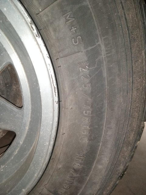

Veo tus cubiertas dicen índice de carga 118.
Debe tener otro grabado en la cubierta que indica la presión máxima , que es donde ella va aguantar los 1320 kg para los cuales fue fabricada.
Entiendo se debería respetar esa presión también, o algún valor menor, según sea la carga real a la que está sometida.

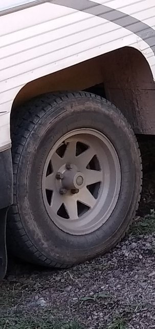

¿Tienes una foto de cuerpo entero del vehículo? Esto, para ver cómo está parado. Si carga mucho peso atrás, descarga adelante y se hace ingobernable. Si levantas de atrás, naturalmente trasladará peso hacia tren delantero y lo pondrá misando mejor. Digo, otra idea.

Yo creo, que: previamente hay q revisar toda la parte mecánica: que esté perfecta, cualquier pieza desgastada, puede desatar este inconveniente.
Luego de eso, me imagino que pone el equipo mas sensible, al colocar cubiertas de pisada mas ancha.
Original esa camioneta traeria cubiertas de carga 650x16, que tienen una pisada mas angosta.
También hay q ver: como reparte la carga, entre tren delantero y trasero, aunque comentás que :con cubiertas viejas, viajaba bien.
El tema de las gomerias: solo les rinde, vender cubiertas, luego no quieren agarrar estos temas mas complejos, que exigen personal experimentado y la mayoría no lo tiene.
Yo empezaria, por comparar todas las distancias entre ruedas (con otra persona q te ayude), para detectar si está todo "escuadrado" como corresponde,
Hay q revisar comba, convergencia, avance, alineacion, y no va a quedar otra q empezar con prueba y error...
sali a probar sobre una ruta en buen estado: porq si tiene los huellones de los camiones, siempre se va a sacudir, y no es por tu camioneta, si no, por el pesimo estado del camino...

Dicen originalmente venía con cubiertas 650 x 16 . Eso significa un balón de 6,5 pulgadas = 165 mm ancho. (corregir si estoy equivocado )
Esto es una cubierta angosta para lo que usamos ahora. Ahí te creo necesite 45 o 50 libras.
Tú pusiste una cubierta radial de 225 mm ancho. Tiene otro comportamiento. Debe llevar otros parámetros de alineación y otra presión. Esa cubierta anda bien desde las 30 libras. Pero si está cargada, puedes inflar un poco más. Nunca tanto como 45 / 50 libras. Fíjate en las letras chiquitas de la cubierta. Ahí lo dice.
Y la llanta: ¿de qué ancho es?. No la veo muy angosta, pero

Pregunta...: No es una Dodge 200 frontalizada......no es cierto???
Adhiero a subir imágenes del vehículo de marras...

Sí Juli, tambien lo se, aunque las demas no presentan signos de averias, ni fisuras o cuarteado en el caucho y tienen como para 15.000km mas, es tambien por el tiempo (ademas de la deformacion de una sola), lo que me hizo pensar en cambiar al menos las de adelante. Coincido tambien con Benjamin, por mas que me digan que duran menos, las he usado a 32 libras por los peores caminos de ripio que hasta un par de veces crei que las rompia seguro...y esa suerte que uno tiene, nunca revente una cubierta de esas, jamas, solo una vez tuve que reparar una que se desinflo y no fue una pinchadura, en la gomeria me dijeron que fue un poro en la camara lo que hizo se desinfle, claro despues me toca renegar todo junto cada vez que las cambio, pero bue... . Aclaro lo de la camara: cuando se compraron esas llantas debe hacer mas de 20 largos años, apenas estaban saliendo las cubiertas sin camaras y se armaron sin camaras, pero se desinflaban...asi renegamos varias veces hasta que nos dijeron que era porque esas llantas no estaban diseñadas para cubiertas sin camaras, que el cierre no era tan perfecto como las de ahora y que habia que armarlas con camaras, fue asi que se hizo de esa manera y se soluciono el problema. La llanta no se de que ancho es, es nacional de marca ra, en varias gomerias nos dijeron que eran nacionales y muy buenas, son de magnesio. (paso una imagen) pero no tiene ninguna inscripcion a la vista para dar datos. Radragaz, sí es una dodge 200 carrozada frontal.
Lo raro de todo esto es que si usamos la logica, diganme si estoy errado,y es una idea que me sigue dando vueltas en la cabeza es que: si todo viene andando bien, cambiamos solo cubiertas nuevas, mejores, de carga, mas modernas, supuestamente con dibujo de mejor agarre, etc etc y funcionan mal, entonces volvemos todo hacia atras (como antes del cambio), y funciona todo bien de nuevo, no hay mucha vuelta que darle... o las cubiertas nuevas son mas blandas, o tienen menos telas o acero en su interior, o no son tan rigidas ya que lo que hoy se busca es un andar mas suave, o no se que otra cosa tienen pero esta ahi el problema. En un momento el dueño de la gomeria,una persona que esta al frente desde siempre y tiene unos 75 años me dijo dos cosas: o que podria ser el dibujo del neumatico distinto una de otra, que hace que se comporte diferente o que sucede porque al tener dos de un modelo y dos de otro modelo tambien puede generar ese problema. Los empleados que estaban atras escuchando se miraron y rieron lo que me desconcerto mas aun. Pero bueno agradezco los comentarios de todos Uds ya que aportan muchos datos, casi todos los problemas los he solucionado gracias al aporte de uds, asi que cuando pueda comprar las otras dos, les cuento como sigue la historia de las "cubiertas endemoniadas".
aca va una imagnen de como quedo remodelada antes de la pandemia..

Se ve muy linda Palosanto
Bien parada. No veo que las llantas difieran mucho de la cubierta.
¿Dónde estás? Digo, para que alguien aporte recomendaciones de buen taller de tren delantero y alineación.
O en su defecto: indiquen un exorcista para las ¨cubiertas endemoniadas¨
