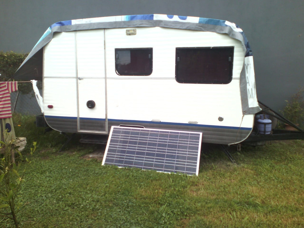

Fabian: te jodo un poquito je je, :mate: :mate: ¿que tamaño tiene el panel, que peso y donde lo pusistes? estoy cerca y probablemente si me dejas lo voy a ver :o :o

Mensaje por fabianvinci » Mar Ene 31, 2017 10:41 am
Imagensubir imagen
mide 1.5 mts x 0.68 mts
kumo escribió:Fabian: te jodo un poquito je je, :mate: :mate: ¿que tamaño tiene el panel, que peso y donde lo pusistes? estoy cerca y probablemente si me dejas lo voy a ver :o :o
cuando quieras, mandame un mp y te paso mi celu y te das una vuelta

fabianvinci escribió:Imagensubir imagen
hola Fabian.
esta muy buena la idea de dejarlo suelto, me imagino que con un cable largo podes ponerlo al sol mientras la rodante esta a la sombra.
asi lo usas vos o no se puede??? creo que hay que ponerlo lo mas cerca de la bateria o lei mal??

lo puse con unos 6 mts de cable de 4 mm envainado, eso me permitia subirlo al techo de la cr o bajarlo y variar la orientación, .....no se la perdida, a mi me cargo de 10.....lo que si necesito resolver la conexión al regulador , los cables van a una bornera y no es practico, necesitaria poner algun tipo de enchufe para desconectar facilmente el panel.....
