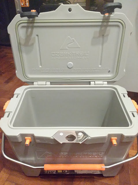

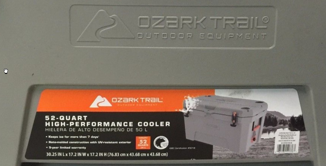

Las termoelectricas como ya saben y fue comentado , son un fiasco, consumen mucha corriente para generar tan poca diferencia de temperatura.
Yo tuve una hice todas las pruebas y quedó tirada como baul, me dio verguenza vendersela a alguien.
por ahi quizas si tenes lugar te conviene esas ransey que son cre de 50 litros con congelador y le metes un iversor de 220 a 12v, yo la hice asi y la verdad la disfruto mucho el frío que da en el congelador, incluso fuera del mismo tambien congela si hay una lata cerca de cerveza.
La otra es que te consigas esas conservadoras reales que aguanta muchos días con hielo, yo compre una hace un par de años en Iquique tienen de pared como 4 o 5 cm estimo adentro de poliuretano, le tuve que hacer una valvula de apertura ya que hace vación y la tapa no se puede levantar ni con un destornillador, la otra es que con una espatula toques el burlete, si no no abre de lo hermetica que son
te paso imagenes de ambas, las llevo en la chata debajo de la lona y con todo el calor siguen congelando y manteniendo el frío
la regulo en 4 ° que corte y arranca en 6°, en corte de 0° no la uso mas si no me congela todo en un viaje.

La que mencionaron ahí con burletes que luego es difícil abrir, seguramente es mejor. Esta no tiene burlete de heladera. Tiene doble contacto sólido. Todo debe ayudar.
