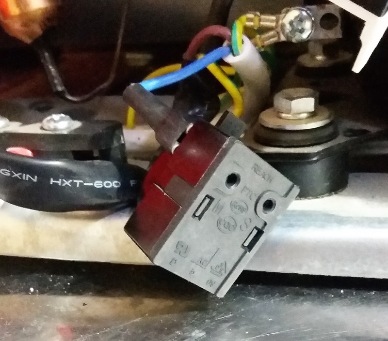

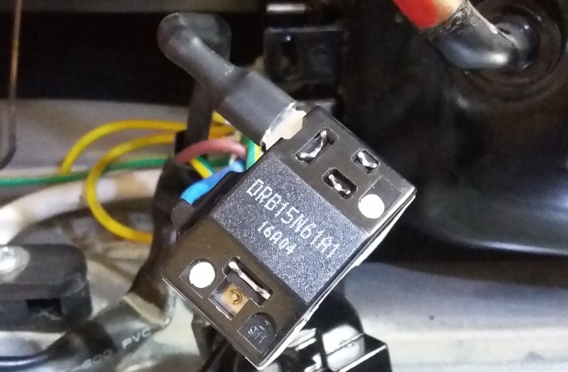

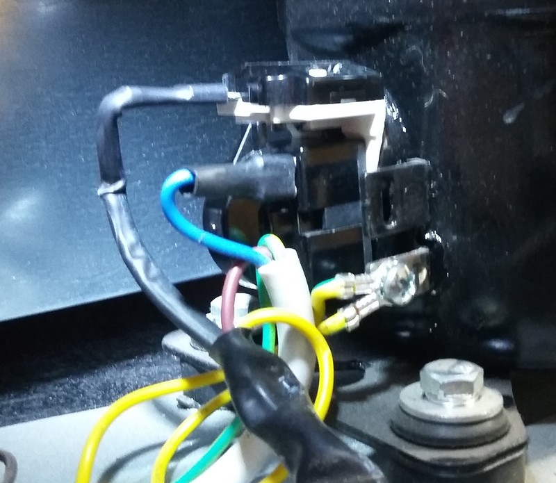

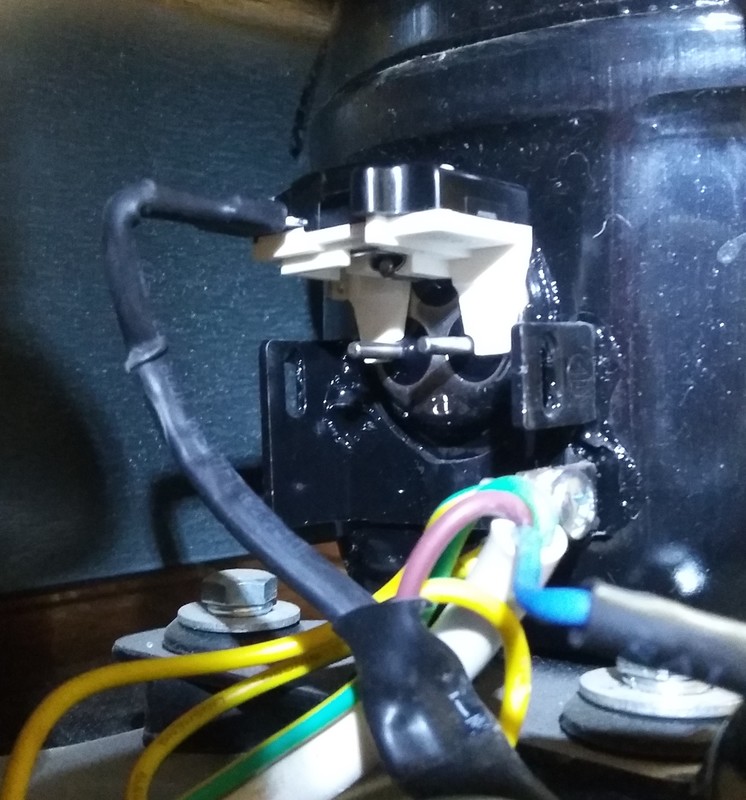

Bueno, acá está el circuito que tiene la heladera:
Imagensubir imagenes gratis
Todo desconectado...
Imagenimagen jpg
"Aparatito" que va conectado a la pata de arriba... (overload protector)
Imagensubir gif
"Aparatito" conectado...
Imagensubir gif
"Segundo aparatito"... (PTC)
Imagensubir gif
Segundo aparatito conectado
Imagensubir gif
Ahora la pregunta del millón: DONDE PONGO EL CAPACITOR ??? Entre qué y qué?

haber si alguien me corrige o busca en you tube como conectar capcsaitor a la bocha / heladera debe haber data
el capacitor de 25uf hace falta si o si, para absorver el pico de arranque de la bobina Star "S"
por lo que veo en tu caso el borne de arriba es el comun, los de abajo el de la izquierda sería el S que ahi en serie debe estar colocado el capacitor, o sea una pata del capacitor va directo al borne S y la otra pata entra al zocalo ese de 2 pines. o sea ese zocalo va a tener que montarse "girado" o sea que solo entre directo en el borne de la derecha y vas a tener que idearte como hacer la salida con un pin desde la hembra del zocalo ese luego va al acpacitor y luego de este acoplar con otro terminal para entrar al S,, se entiende la idea que ese zocalo va a quedar girado y no van a conectar los 2 como viene de fabrica..
el de arriba que sería el protector termico ese si va igual que siempre
hice un lio espero poder explicarlo mejor con alguna imagen que ahora no tengo o alguien aporte mas claro el tema

Fui a comprar el capacitor para mi heladera, según lo que leí en este post (lo leí todo, completo!!) tengo que ponerle uno de arranque de 20-25 microfaradios... el vendedor me dice que el único de 20 que tiene NO ES DE ARRANQUE, es de marcha para uso contínuo, y que los de arranque son de muchos más microfaradios (100 ó más)!!
Le pongo el de marcha de 20 microfaradios en la bobina de arranque? es lo mismo? funciona igual?
Adjunto foto para que vean los detalles del capacitor:

Hola, si bien no soy un experto en el tema me parece que el que te lo vendió esta un poco confundido, capaz que normalmente se lo llevan para colocar como de marcha pero si es de los microfaradios y voltaje que necesitas no deberias tener problema.
Saludos.

algunos motores llevan un tipo de capacitor que si es de arranque , pero el circuito de arranque se desconecta (por distintos metodos) luedo de arrancar Aqui va siempre conectado, entonces ayuda mucho al arranque y va permanentemente conectado
