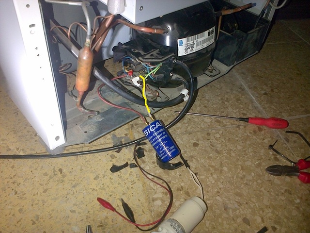

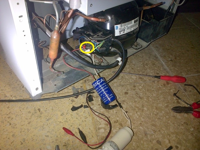

carlosnqn escribió:Hola a todos, les cuento mi experiencia: Heladera de 80 lts Lacar, inverter de 1000 Watt onda modificada (cuadrada), dos baterías de 110 AH de plomo-acido de auto, panel solar de 40 Watt c/cargador. Resultado: Heladera funcionando durante cuatro días, temp ambiente en verano 32 a 33 grados mas luces a led durante la noche. Feliz de la vida, sin ruido. Llevo el panel instalado en el soporte que fabrique mientras viajo sin problemas. Sugerencia, instalar capacitor de arranque a la heladera para bajar el pico de corriente de 3,2 Amp aprox a 1,5 Amp, eso te permite utilizar un inverter de 700 Watt. Estoy en tramite de construir un generador eólico tipo Savonius, bien casero que te carga las baterías durante el viaje y cuando hay un poco de viento en las noches.
Espero que les sirva, esta probado!!!!
Sls

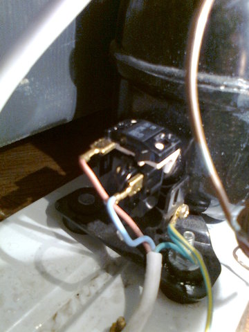

Hola.
Si no es molestia, podrias poner una foto de la instalación del capacitor en la bocha de la lacar???
Yo desarme todo y no pude conectarlo porque no encontre ni los cables ni la letra que me explicaron en otro post
Con una foto seguro que la conecto seguida.
otra pregunta: los paneles que tenes son de 220v?? Tenes regulador?? Y si tenes fotls del soporte del panel, también te pido por favor si podes subir una.
Todo esto es porque tengo pensado hacer todo esto antes de fin de año y tu comentario me vino al pelo.
muchas gracias :o :o :o

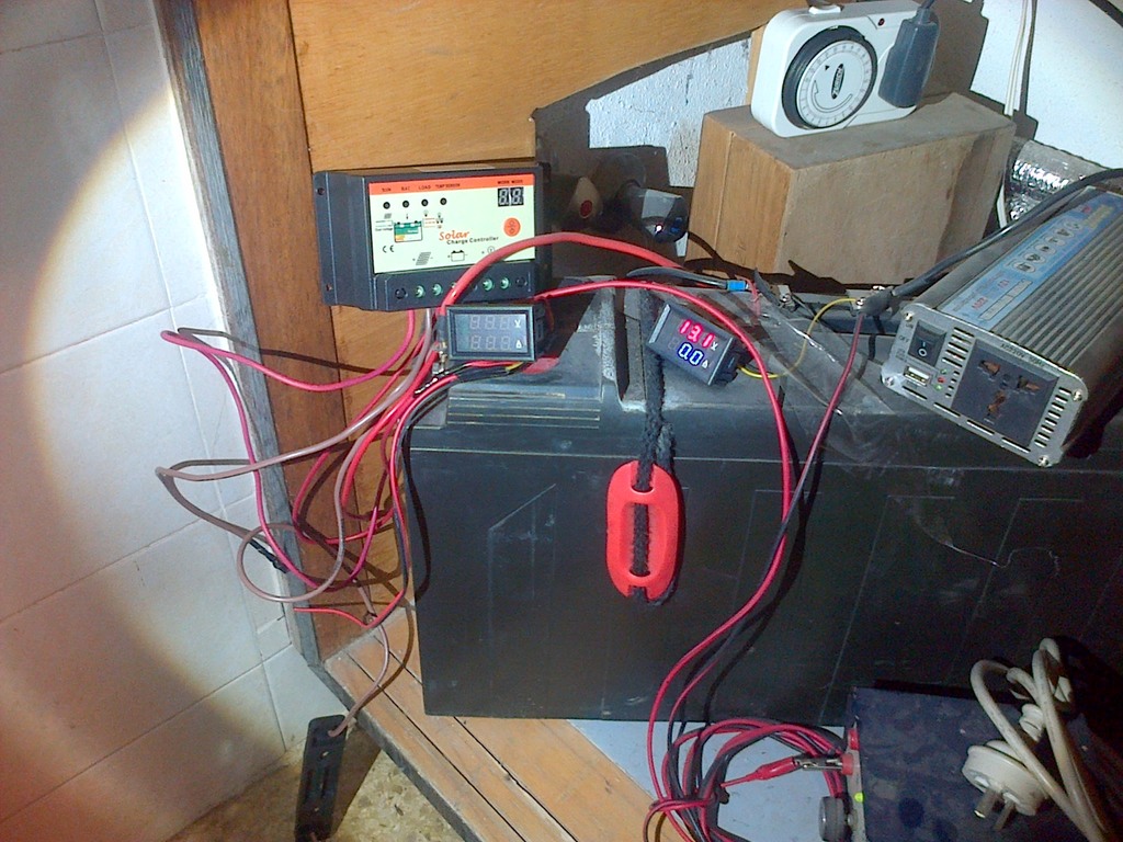

Pandres, creo que vos no llegaste a sacar todos los modulos hasta llegar a los bornes directos de la bocha, fijate que tienen que ser 3 y despues de estos ya se ve la bocha , a lo mejor te falto zacar el ultimo zocalo.. el capacitor que puse yo el azul, va en serie con el borne strart, una vez que haces eso arranca perfecto con el conversor.
Los paneles son de baja tensión uno de los problemas que tienen que esta rcerca por la caida de tensión, pero no son de 220, luego de estos paneles, va la cajita que ves arriba a la izquierda, esa es la encargada de ir mandando pulsos a la bateria y cargarla, ya que no lo hace como lo cargaría un trafo comun, esta apagada al igual que el voltimetro amperimetro del lado, si mal no recuerdo la mia es de 30 o mas amperes, busca una grande
Un abrazo te dejo algunas imagenes,, de la web y otras mias

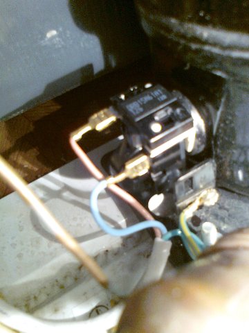

hola latakiter
muchas gracias x las fotos :-( :-(
ahi veo las conecciones, pero no veo donde se enchufa el cable blanco.
es el terminal transparente que esta al lado del rojo?? :eek: :eek:
latakiter escribió:
subir imagen
hosting imagenes
o sea, es el que pinte de amarillo??
sube
aparte, lo que vos tenes ahi es muy distinto a lo que tengo yo, mira......
subir imagenes gratis
imag
si podes identificarlo, adonde iria el capacitor en mi heladera????

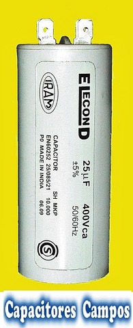

por ultimo, el capacitor que tengo es este, sirve??
un abrazo y muchas gracias :o :o :o

Lastima q en esas pruebas no saque el zocalo ymostre la imagen,

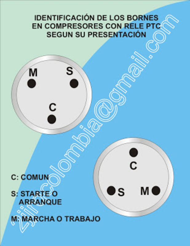

Lo que tenes que hacer es sacar ese zocalo y que queden solo los tres bornes visibles, son como pines de 2 mm maso de diametro q ingresan directamente a la bocha
Dps identificas cual es el de start, con un tester podes hacerlo si no te va el diagrama q puse arriba, podrias identificar el comun de ambas bobinas y luego si mal no recuerdo el bobinado de start tiene menos resistencia que el de trabajo,
Una vez identificado tenes que pensar como poner de nuevo ese zocalo, pero que el pin hembra no entre en el start, ya que entre el pin hembra y el pin macho de la bocha va en serie ese capacitor que si sirve
En mi caso pude doblar la pata y romper o girar el zocalo para que no entre en el pin y si exista lugar para acoplar los dos cables que van al capacitor, el cual no tiene polaridad y podes ponerlo de ambos lados, el resto tenes que armar todo igual. Espero se pueda entender en mi basico concepto
Un abrazo, ojo con estas pruebas que estas con 220. Una vez q funcione tenes que fijar todo muy bien y aislar lo que sea necesario,

Hola, muy buena la explicación del capacitor. Aclaro que el tema del capacitor es para bajar el pico de consumo en el arranque, si tenés un inverte sobrado podés ahorrarte el trabajo. Respecto a los generadores, hay lugares donde te prohíben usarlos por el tema incendios forestales. Como citaron anteriormente, yo arranqué con dos baterías de 110 Ah y un panel de 40Watt. Este verano incorporé otro de 40 watt y le fabriqué un portapanel a la CR sobre el techo, estuve cinco días en un camping sin energía, me fue de primera :lol: :lol: , heladera funcionando (inclusive durante el viaje), luces, bomba de agua, carga de compu........de primera. Voy a tratar de hacer experiencia de mas días y les cuento. Tengan en cuenta que hay que ubicar la casilla de manera tal que le dé el sol en las horas del mediodía sobretodo. Si tienen días nublados la carga de baterías no es tan eficiente.
Espero les sirva mi experiencia. :o :o

ahora estoy por hacer unas pruebas de como cargar en viaje las de gel de 155 amp con la chata, para no pasar de unos 15 amperes maximo, no se si lo voy a encargar por el lado de colocar una resistencia o lampara en serie (seria la forma mas preshitorica e inestable) pero una vez que se encuentra el valor debe andar bastante bien o directamente conseguir algun regulador tipo pwm para que no le entren tantos amperes cuando se pone en marcha el vehiculo
alguien hizo alguna prueba de este tipo, sin llegar a convertir desde la chata 12v a 220 y luego un cargador inteligente B&D para cargarla correctamente, ya que no me gusta andar convirtiendo tanto? tengo un regulador solar no se como andara con los 14v del vehiculo, tendria que probarlo
