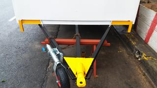

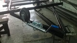

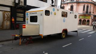

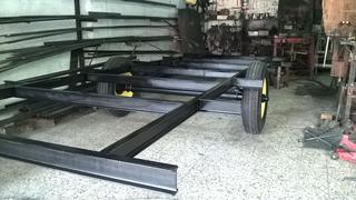

La CR en la fábrica--> https://drive.google.com/open?id=1wNeag ... TqhVZsVY0B
El conjunto rodante--> https://drive.google.com/open?id=1LNNyF ... _SR9Koyk0c
El conjunto desde atrás--> https://drive.google.com/open?id=1f7C-b ... rjCte5Sfha

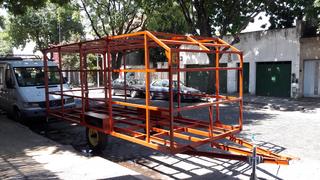

El trailer-carpa usado 20 años antes de la CR--> https://drive.google.com/open?id=1w8rFb ... TjHRS3hV5p

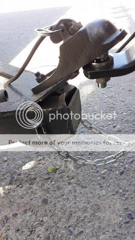

Mensaje por Tato » Mié Nov 22, 2017 2:25 pm
Esta gente de kaisen no empezaron ayer..o sea si a esta altura no aprendieron a hacer las cosas como se debe no es por falta de experiencia sino porque no les importa. Veo con asombro como siguen engañando a la gente vendiendo humo..."certificados de fabrica" ?? :-? cerificaciones ISO9001? :-? . Esta gente no puede certificar NADA !!!!...primero que empiecen a a capacitar a sus operarios, porque no tiene idea de lo que hacen... :garrote:
Y lo que mas me asombra es con la "naturalidad" que sus clientes toman las negligencias de estos tipos..ya no digo una alacena q se le cae la puerta,porque esto seria algo "menor" en estos standares de calidad....digo cosa como estas. :sorpresa: 8-)
Kaisen 450 2017 (okm) segun el dueño "simplemente" fallo la soldadura..y ahi sigue conforme.... :mad:

Tato escribió:Esta gente de kaisen no empezaron ayer..o sea si a esta altura no aprendieron a hacer las cosas como se debe no es por falta de experiencia sino porque no les importa. Veo con asombro como siguen engañando a la gente vendiendo humo..."certificados de fabrica" ?? :-? cerificaciones ISO9001? :-? . Esta gente no puede certificar NADA !!!!...primero que empiecen a a capacitar a sus operarios, porque no tiene idea de lo que hacen... :garrote:
Hay dos partes a tratar con mas preocupación en una CR: 1- La lanza, 2- El eje. Y así y todo seguimos viendo una y otra vez estas cosas. Creo que los que relativizan estos "detalles" no son consientes del riesgo que corren o nunca compararon sus CR con una de las viejitas o de las nuevas bien hechas.

:sombrero: muy buenas a todo la verdad que da miedo ver esa soldadura :-? es para denunciarlos y que vayan presos por asesinos no tomar en consideracion que primero que van normalmente familias en el tractor segundo si se desprende la CR y vienen de frente es toda una desgracia a mi me an criticado al cimarron sera feo pero la :eek: estructura que se :lupa: rompa
aclaro que esta echa para que no se rompa pero nada tiene garantia esto se hizo lo mas fuerte posible y la mejor responsabilidad posible no la uso para carrer a 80 voy tranquilo y la familia tranquila

:sorpresa: de terror....si no saben soldar al menos hubieran puesto un bulon pasante con otra planchuela desde abajo...
Comparto los mensajes vertidos y aun con los que dicen que esa gente tiene ganas de progresar(no me consta pero tampoco puedo decir que no tengan voluntad de progresar)...pero estan jugando con la seguridad de sus clientes y con la agena tambien
y lo peor que es una marca de las mas vendidas ¡¡¡¡¡ que desastre :mad: :mad: :oops: :oops:
Imagen Imagen
