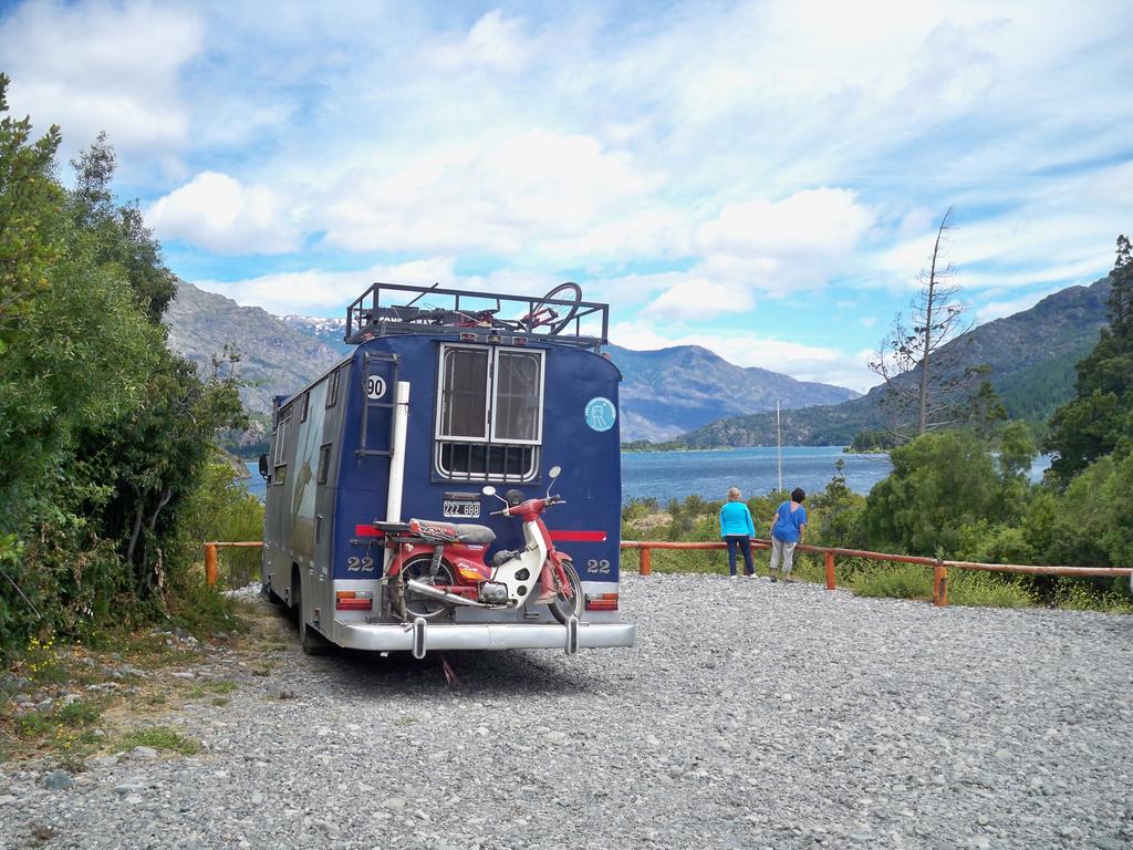

Yo lo tengo alargado tambien para llevar mi motito.....Cuando lo estaba por hacer me surgieron todas estas dudas legales....
Entonces me fuí a la VTV y pedí hablar con el ingeniero a cargo....
Le comenté lo que quería hacer y me dijo que el vehículo tiene que estar original de fabrica y que cualquier modificación tiene que estar homologada....es decir ...verificada por un ingeniero mecánico para que cumpla con todas las normas legales....
Yo ya me veía haciendo un monton de papeleo sin saber si me lo iban a aceptar cuando el ingeniero muy amablemente me comento:
Hacelo un poco antes de la VTV.........lo único que te pido es que respetes el paragolpe original y la altura con respecto al piso. A los costados dale cierta terminación para que los bordes del paragolpe no enganche a nada ni a nadie.
Si la extencion no es mucho dejalo así...si no, metele luces directamente en el paragolpe o lo mas cercano a este.
Traelo a la VTV y lo miramos....si cumple con todo lo que te dije no vas a tener problemas....y no te asustes si te lo observamos porque simplemente es para dejar asentada dicha modificación....al otro año no te va a salir ni observado.
Y así fue :evil: :evil: :evil: :evil: :evil:

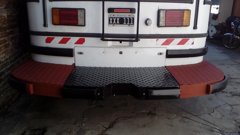

Por eso el de Pablo (Pandres) lo hicimos respetando la forma de la carrocería redonda y el paragolpe original (no se hsta que punto era original) pero lo cortamos al medio para meterle las luces ....
En la parte colorada donde está el hueco ahí se pusieron las luces y aprovechamos a modificar la parte del medio así quedaba la bocha del enganche adentro de la linea exterior del paragolpe:
