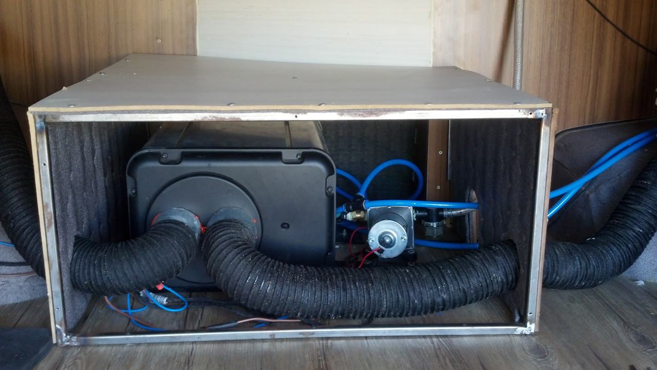

Amigos Rodanteros ... Hace unos dias recibi el Equipo Webasto dual Top Evo8 que calefacciona y Calienta el Agua hasta 70 grados a gas oil y 220 voltios .. Ahora llegó el momento de colocarlo en mi nuevo Motor Home que tengo en construcción ...un Marcopolo W8 modelo 2005 al Equipo lo compre a la Empresa Friba S.A de Cap. Fed.
El Equipo es un poco salado pero leyendo y releyendo post de varios lugares es muy bueno ... ahora a instalarlo y mas adelante les ire contando mas detalles ..

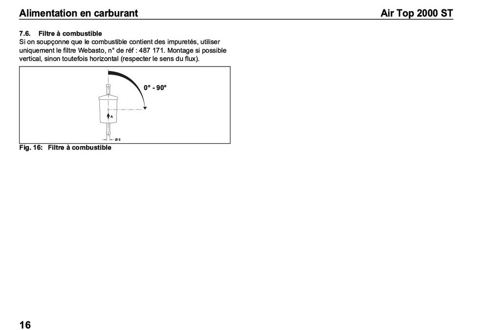

Para aportar por ejemplo un Webasto que SI lleva filtro combustible , por lo gral la mayoría admite filtro sin problemas (uno pequeño)

Para ampliar la información hice la consulta directamente a la empresa y me dicen eso mismo para ese modelo (AT 2000) pero con la salvedad de que se puede instalar cuando el combustible es de mala calidad. Y con otra advertencia importante, que no se deben instalar si se va a circular en zonas con temperaturas bajo cero, en ese caso mejor no instalarlo.
Si el diesel es el euro, de mejor calidad, no instalar filtro.
Otro dato que me explica es en relación al sistema de combustión, el cual funciona por vaporización del diesel, y este estado se consigue mejor cuanto mayor es el nivel de calidad del diesel. Un diesel de mala calidad o con impurezas, restos sólidos y/o agua hace que la vaporización sea peor, por lo tanto la combustión más inestable y al final provoca que se ensucie el disco quemador lo cual produce humo blanco, olores y finalmente la falla de arranque.
Perdón por la lata, pero es transcripción textual. Yo no soy experto, tan solo soy el mensajero.
