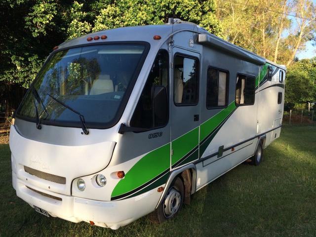

Tengo un motorhome fabricado por Gibertcar en un camión liviano Mercedes Accelo 915 (adjunto foto).
Tiene elásticos parabólicos (2 adelante y 3 atrás). El tren delantero pesa 2860 kg y el trasero 3750 kg. Por diseño de Mercedes puede soportar 3200 kg adelante y 6200 kg atrás.
El problema que tengo es que la suspensión me transmite muchas vibraciones cuando transito por caminos de ripio con serruchos o caminos en mal estado. Parece que todo se va a desarmar dentro.
Por eso pensé en agregar pulmones neumáticos en los dos ejes entre el elástico y el chasis, para hacer una suspensión más confortable, sin hacer grandes modificaciones manteniendo la suspensión original. Según pude ver en páginas de España, es muy común hacer este tipo de tarea en los motorhomes de allá.
Mi consulta es si uds. consideran que de esta forma puedo solucionar mi problema. Y también si me pueden recomendar algún taller que lo haga preferentemente de la provincia de Córdoba.
