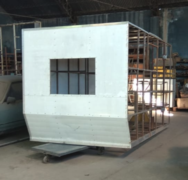

Hola Rodanteros!!! muy buenas! Mi nombre es Fabián, soy de San Juan y hace poco compre un proyecto de casa rodante que se asemeja muchisimo a lo que siempre estuvo en mi cabeza, una casa rodante de tiro pero estilo off road, como las que vemos en Australia... obviamente que no es tan asi, pero en mi cabeza si... jajaja. El proyecto de casilla estaba en Mendoza, por lo que contrate un servicio de traslado que la pudo traer en unas pocas horas. Quizás por acá estén los dueños originales, que fueron dos (yo compre 2da mano, o 2do intento de hacerla jeje). Ojalá la 3ra sea la vencida.
Si bien esta es mi presentación, desde hace años que estoy inscripto viendo sus valiosos aportes, hasta que finalmente me decidí por una idea y vamos por todo para concretarla.
El proyecto en sí parece haber sido concebido para algún tipo de utilitario tipo Iveco, o quizás alguna Toyota cabina simple. Mide (con buche) casi 4m de largo x 1,96 de ancho. Tiene un "chasis" de 80x40 en el bastidor de afuera y 60x40 en los travesaños interiores, la estructura en general para paredes y techo tiene caño 25x25. Esta muy fortachona. La idea es hacerle el hueco para las ruedas, agregarle un chasis UPN (que no sé si sería de 60 u 80 el recomendado), se acepta cualquier idea y/o sugerencia.

Muy bueno el proyecto!!!
con qué lo vas a arrastrar?
recomendacion: ponele eje con freno, ayuda muchisimo a la frenada,
Esperamos los avances!!! :sombrero:

Esa trompa aerodinamica, te va a ayudar muchisimo :evil: !!!
si la podes "angostar" un poco, cerca de la lanza, es donde mas le pega el viento,
todo esto, te lo digo, luego de modificar toda mi rodante, como la ves en la foto :-(

Te paso el link, donde yo mostré toda la construccion de la trompa.
No es necesario carrozar tan cerca de la Bocha (como hice yo :-? ), pero si, copiá sobre la lanza unos 60cms.
si tenés tiempo: lee mi tema: que yo marqué donde más se embarra la trompa: que calculo sería donde mas le pega el aire...
viewtopic.php?f=18&t=12329&hilit=aerodinamica&start=180
Al tener el techo de la SW4 elevado (como yo con la cupula), lográs un tunel aerodinamico que te va a sorprender:
lo firme que viaja, y el consumo moderado. :sombrero:
