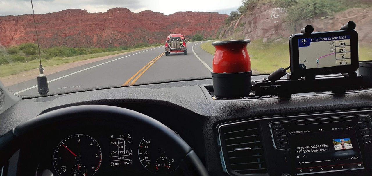

no aclaraste si tu amarok trae original los 5 sensores de presion TPMS
estos TPMS los uso desde el año 2008, los traje la primera vez de china y vi que ese aparato da un plus de seguridad y sobre todo confort y durabilidad de las cubiertas.
Viajando con Camper, si no lo trae original, yo le agregaría uno universal si o si.
Creo que para viajar con Camper es fundamental ir viendo la presión o alarma si pasa algo
Prefiero un TPMS antes que comprar la bomba de agua ja, en serio lo digo.
mira aca hace 2 meses la venía siguiendo a la trasera izq. porque a veces va bajando lento con el paso de días y casi no te das cuenta.
