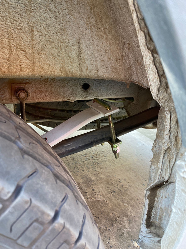

Tomás! Bueno vos ya lo viste, o bueno, no recuerdo, creo que sí te lo mostré, pero igualmente te contesto por acá así quizás sirva para otros también…
Yo a la Sprinter le puse un kit de refuerzo de suspensión de Ironman que recomendó Daniel. Y con eso anduvo bárbaro. El tema fue que mi modelo es el 316, que tiene una tara máxima de 3500 kg. Yo todavía no lo pesé, pero calculo que armado así como motorhome y con la carga encima que le puedas poner, agua, etc., debo andar casi en ese peso. O sea… estoy en el peso máximo para lo cual esa suspensión trasera fue diseñada (con una sola hoja de elástico)
Otra solución hubiese sido algunas de las propuestas por Benja, que son todas válidas, pero me incliné por probar con esto, dado que de última colocar el kit o quitarlo no lleva más de 20 minutos con ayuda de dos llaves de 19. No hay que levantar la camioneta ni nada.
upload photo
image sharing
En tu caso sería… cargué el camper, pongo los refuerzos, que también te dan altura.
Lo saqué, entonces saco el kit.
En fin, una opción más.
Espero te ayude.
Abrazo grande

Hola Gerardo, me acuerdo que me comentaste que le habías puesto algo para que no se mueva tanto. Ahí los veo, muy interesante la opción y es verdad, lo sacas y pones enseguida. Excelente opcion. Gracias. Abrazo grande
Tomás
