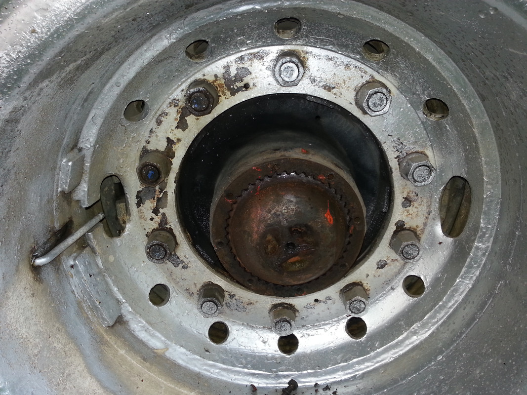

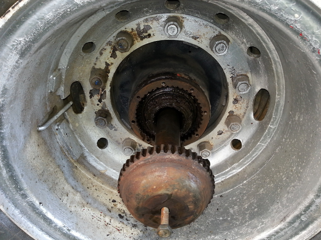

Consulta: Alguen conoce quien realiza el trabajo de cambio del centro de la maza trasera de un OH que lleva palieres con estrías , en el mío está hecho, cortan la parte que va en la maza y le sueldan una nueva con estría nueva , es para un amigo.
Este es del mío, ahi era cuando recién llegó que abrí para revisar, incluso en el de mi lado derecho se ve que quedó un pelito descentrado, cuando levanto para hacer frenos se nota.
Junto a los agujeros donde van los tornillos de la tapa se aprecio la soldadura.
Si alguien sabe quien puede hacer ese trabajo me chifla por favor.

Gracias por la data, ya le pase a mi amigo el dato de Pandres, para tener en cuenta la gente de tornería Oscar de San Justo hace el trabajo, también le mandé el contacto que me mandaste de ML , habló con todos, al parecer ellos tendrían la maza y los de tornería Oscar si les mandás el palier nuevo y la maza ello le cambian el centro, así que gracias por la data.
